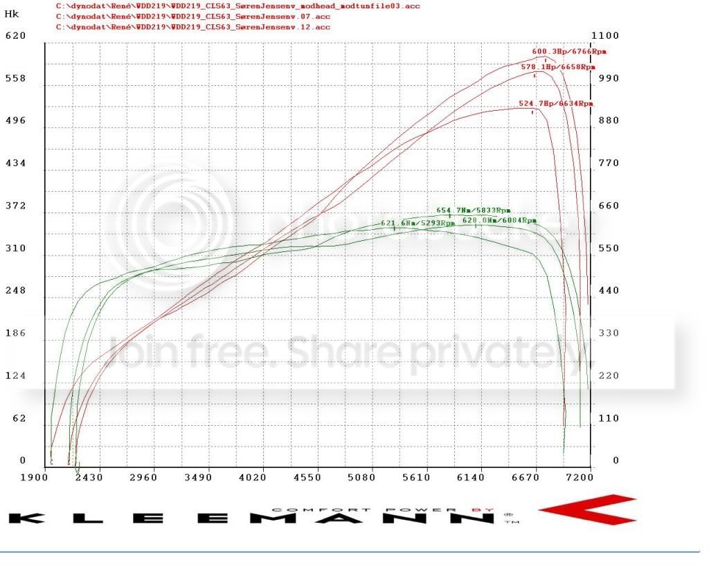

No vas a ganar nada con una admission "grupo M de carbono" en un SLK 55 . El carbono nunca ha hecho ganar un cavallo a un motor......las cosas bien hechas si.....
El 55 AMG esta limitado de serie con su electronica y , sus 4 catalyzadores y sobre todo sus arboles de llevas...igual que el 63 AMG

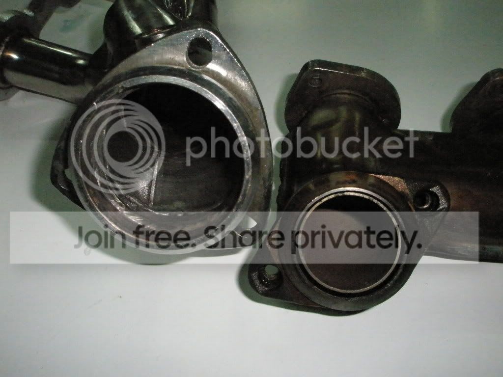

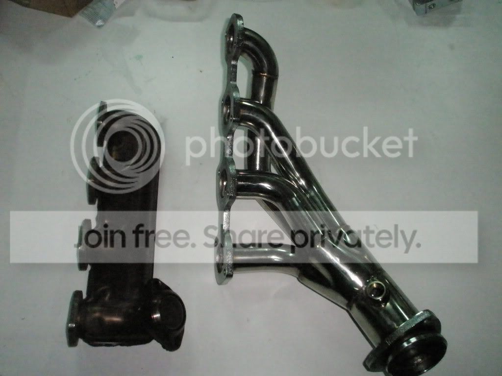

Aqui , la diferencia entre colectores originales y los Kleemann
La primera cosa que tienes que hacer si quieres ganar potencia es montar colectores de escape, sustituir los 4 cata ceramicos por 2 metalicos; liberas ya mucho el motor y ganas un sonido increible
Se pierde 30 cv en el escape original del SLK 55, 35 cv en el 63 AMG
Si quieres tener realmente un motor mas agresivo, hay que cambiar los arboles de llevas : cambia muchissimo el comportamiento del motor, la subida de vueltas es mucho mas rapida y el motor mas salvage: se gana cerca de 25 cv en el 55 AMG y cerca de 30 en el 63 AMG
Completas esto con una buena reprogramacion para fonctionar bien con los nuevos parametros de arboles de llevas y el nuevo escape y tienes algo realmente impresionante tanto de sonido que de prestaciones.
Aqui pongo las diferentes curvas de un 63 AMG
curva 1 : de serie : 453 cv - 581 N.m
curva 2 : colectores + cata + repro : 542 cv - 671 N.m
curva 1 : repro + cata : 524 cv - 621 N.m
curva 2 : colectores + cata + arboles de llevas + repro : 578 cv - 628 N.m
curva 3 : + preparacion de las culatas + mariposa V12 : 600 cv - 654 N.m
Es la mejor forma de investir 6000 € en un 55 AMG (420 cv ) o 8000 € en un 63 AMG ( 565 a 585 cv segun vehiculo ; c,cls,s...)
Claro Brabus saca 410 cv del 55 AMG pero cambiando la cilindrada del motor a 6 litros y cuesta 20500 € + iva + transporte !!!! (+ 2000 € si el motor tiene mas de 30000 kms) Total : cerca de 28.000 € para tener la misma potencia (pero si un poco mas de par motor...). A comparar con los 6000 € que cuesta la prepa Kleemann montaje incluido sin salir de España. Personalmente no veo la gente invertir 30.000 €, es decir casi el precio del coche de segunda mano para ganar 50 o 60 cv....Con 30.000 € preparo un 55 AMG con 600 cv , frenos de 390 mm con pinzas de 8 pistones , suspension regulable , ruedas y tienes un authentico dragster.....
La preparacion de 600 cv del 63 AMG de la curva 3 me cuesta muchissimo mas trabajo, hay que desmontar las culatas para preparar los conductos...son mas de 30 horas de trabajo mas piezas (juntas de culata, toricas, ....). El motor es un poco mas vacio en los bajos ( ver curva 3 ) pero que caracter en las vueltas.......
Nunca se toca el systema de admission original: la electronica Mercedes necesita su caudalimetro original para foncionar bien, me lo quedo siempre original, el SLK de 600 cv tiene todo original, no es ahi que se encuntran los cavallos...en un 63 AMG tampoco, te lo aseguro....he hecho bastante pruebas para confirmartelo....
Para la nueva evolucion de motor que estoy haciendo para el SLK Rojo que tendra cerca de 800 cv y superara los 1000 N.m de par motor, estoy realizando una nueva liña de admission con dos caudalimetros, uno para cada bancada de cilindros porque estoy al limite de lo que puede medir el unico caudalimetro original....pero son preparaciones extremas , hasta 600 cv el systema de admision estaba de serie...hay muchissimo mas cavallos a ganar en otro sitio que en el systema de admision.
un saludo
un saludo
