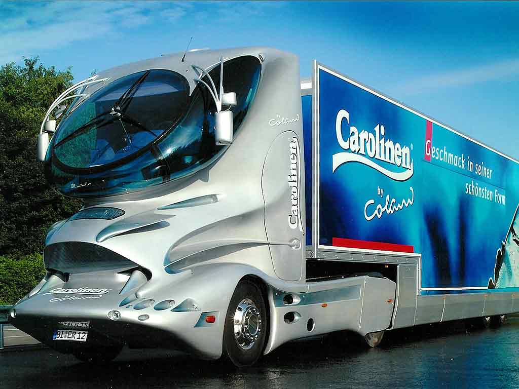

Si quieren aerodinámica, que imiten al AVE. Imprescindible redactar nuevas normas sobre dimensiones, al menos con la cabina aparte.

- Mr Merchi
- Mensajes: 4071
- Registrado: Dom 23 Dic 2007 10:26
- Ubicación: Bilbao
