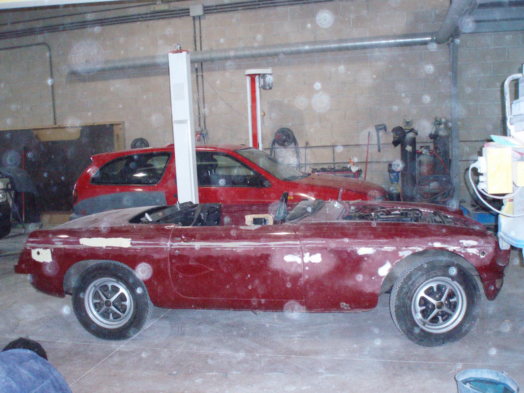

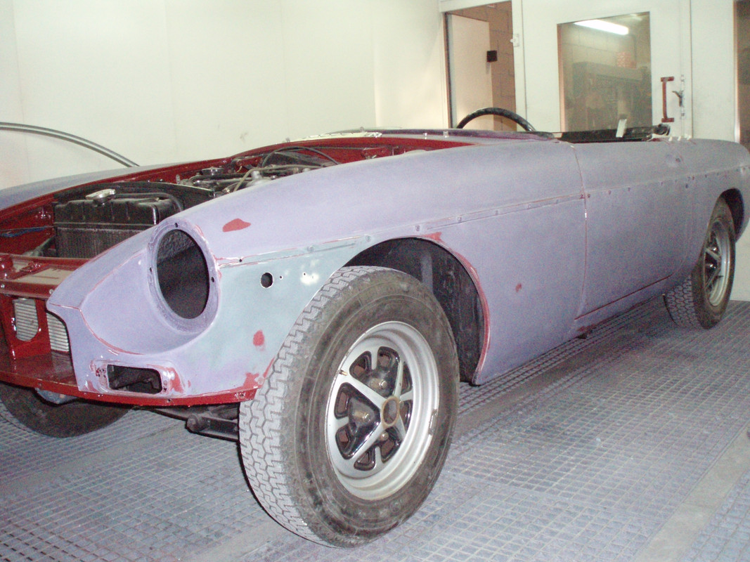

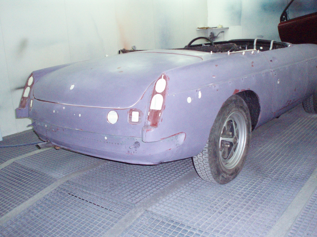

Uno de los talleres multimarca de más prestigio de Asturias pinta el coche entero, desmontando piezas, y de no haber sido por la pandemia...ya estaría hecho.
Tienen lista de espera y pintaron numerosos Porsche y coches de gama alta.

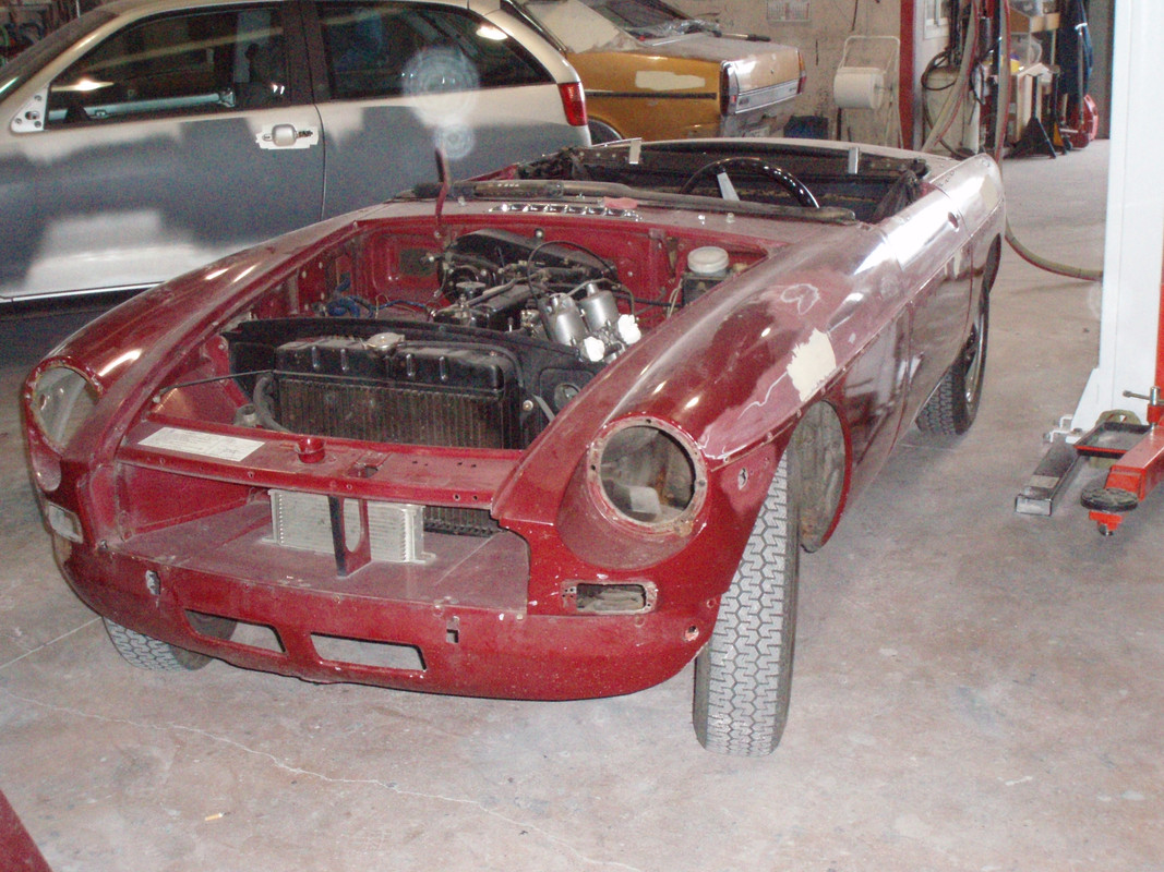

Desmontando todo menos las lunas, no trabajar empapelandolo todo, pues quedaría una chapuza.
Las manillas, las defensas, espejos, embellecedores, adornos, molduras es deseable desmontarlos, es la diferencia entre un "lavado de cara" y un trabajo peofesional. Que marca la diferencia en los resultados.
Y el precio es más del doble, pero compensa.
